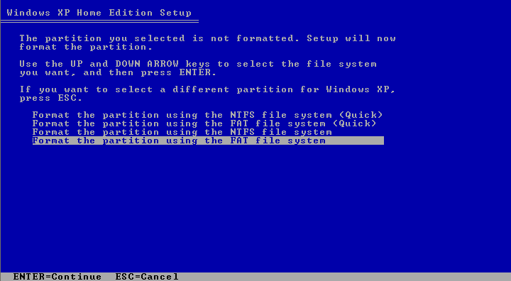

   Pamiętajmy, że partycje Windows, które chcemy udostępnić dla FreeBSD, należy sformatować jako FAT lub FAT32. Ten system plików zapewnia dużą szybkość pracy i możliwość zapisu z poziomu każdego OS-a (Windows, FreeBSD, Linux). Oczywiście istnieją pewne wady w rodzaju braku możliwości przyznawania uprawnień do zawartości dysku czy ograniczenie maksymalnej wielkości jednego pliku do 2 GB, ale przy rozsądnym planowaniu nie są one zbyt uciążliwe, a czasami wręcz ułatwiają pracę.

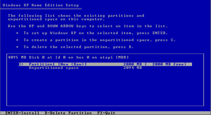

Rysunek 1. W instalatorze Windows przydzieliliśmy 2000 MB systemowi z Redmond, a pozostałe 2 GB zostawiamy dla FreeBSD
   W naszym przykładzie zainstalujemy FreeBSD na komputerze z dyskiem o pojemności 4 GB (więcej na temat sprzętu w Ramce Wymagania sprzętowe FreeBSD) obok Windows XP Home Edition umiejscowionego na partycji wielkości 2 GB.
Rysunek 2. Warto sformatować partycję Windows w systemie FAT ? będzie dostępna z FreeBSD
   Po instalacji Windows pozostają nam na dysku dwa gigabajty dla FreeBSD. Zakładamy, że instalacja Windows odbywała się z płyty CD, więc BIOS komputera jest już odpowiednio skonfigurowany. Włóżmy zatem do czytnika płytę numer 1 i zrestartujmy komputer.

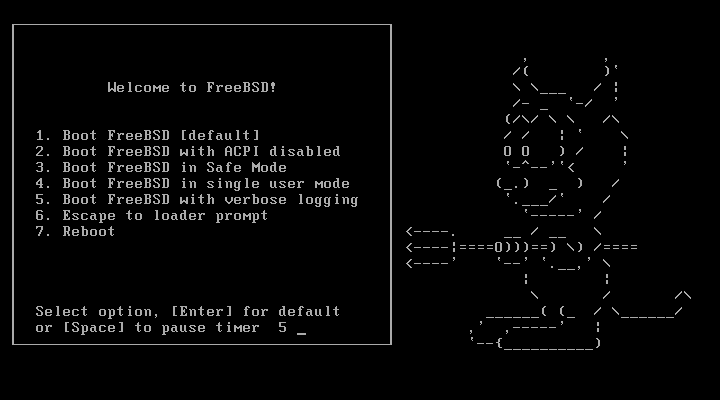

   Jeśli wszystko pójdzie dobrze, pojawi się ekran widoczny na Rysunku 3.
Rysunek 3. Menu startowe FreeBSD

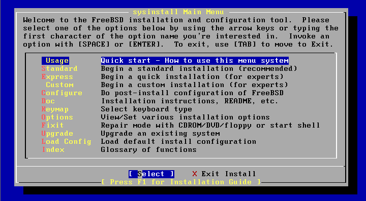

   Po krótkiej chwili zostanie załadowany program Sysinstall widoczny na Rysunku 4. Tutaj niektórzy mogą poczuć się mało pewnie: era graficznych instalatorów znanych z Windows czy Mandrake'a do FreeBSD jeszcze nie dotarła. Nie przejmujmy się jednak, nie trzeba kolorowych okienek, żeby zainstalować system ? wkrótce to udowodnimy.

   Jeśli nie czujemy się w Instalatorze zbyt pewnie i nie wszystkie widoczne na ekranie symbole są dla nas jasne, możemy skorzystać z opcji Usage. My przejdziemy od razu do instalacji systemu.
   Z dostępnego menu wybierzmy opcję zalecaną, czyli Standard. Na ekranie pojawi się informacja dotycząca następnego kroku, czyli podziału dysku na partycje. Bardzo rzadka zdarza się w tym momencie komunikat, że BIOS ma zapisane złe parametry dysku i że instalator dobiera, jego zdaniem, wartości bardziej odpowiednie dla urządzenia. Nie należy się tym za bardzo przejmować, gdyż nie prowadzi do żadnych komplikacji.

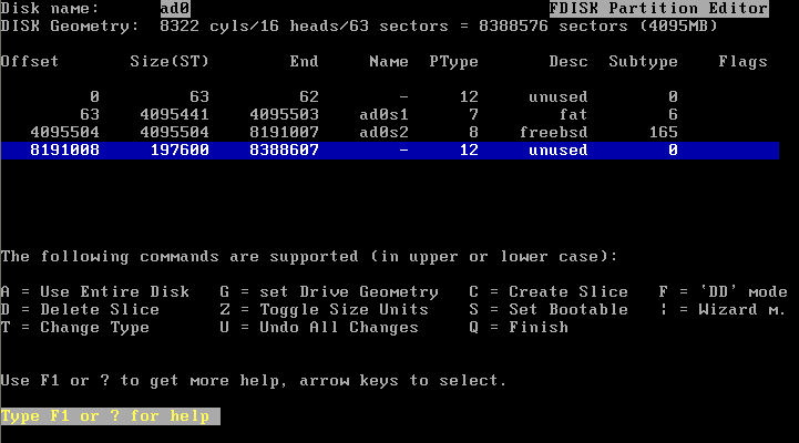

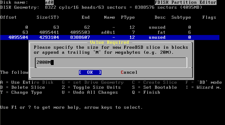

   Na Rysunku 5 widzimy program do podziału dysku na partycje (FDisk): choć może być nam trudno się zorientować, po chwili powiniśmy zauważyć, że 2 GB zarezerwowane są dla Windows. Wskazówką jest słowo fat widniejące w kolumnie Desc. Przesuńmy teraz kursor na najniższą pozycję na liście, na wolne miejsce ? nie jest ono jeszcze wykorzystana przez żaden system. Naciśnijmy tam literkę [C]. Pojawi się okienko z dość kosmiczną liczbą, w której będziemy mogli wpisać wielkość tworzonej partycji. Jeśli chcemy wykorzystać całe dostępne miejsce, nie trzeba niczego wpisywać, wystarczy nacisnąć dwa razy [Enter]. Możemy też wpisać w okienku pożądaną wielkość. W naszym przypadku są to 2 GB, czyli dwa tysiące megabajtów (2000M według nomenklatury Instalatora FreeBSD).
Rysunek 5. Tworzenie partycji
Przydzielanie miejsca na dysku
   W kolejnym okienku wybieramy typ systemu plików. U nas jest to Unix FileSystem 2, ufs (zwany też ffs), noszący numer 165 natywny system plików FreeBSD, niekompatybilny z systemami FAT (Windows) czy EXT (Linux). Jako że taka jest podpowiedź Instalatora, wystarczy nacisnąć [Enter].
   Uwaga! Jeśli na dysku chcemy mieć wyłącznie FreeBSD, w okienku FDiska wystarczy nacisnąć literkę [A], by program automatycznie stworzył odpowiednią strukturę dysku.
   Mamy już na dysku partycję dla FreeBSD (Rysunek 6). Widzimy również pewne niewielkie (mające niecałe 10 MB) fragmenty opisywane jako unused. Zostawmy je w spokoju, są one niezbędne naszemu dyskowi.

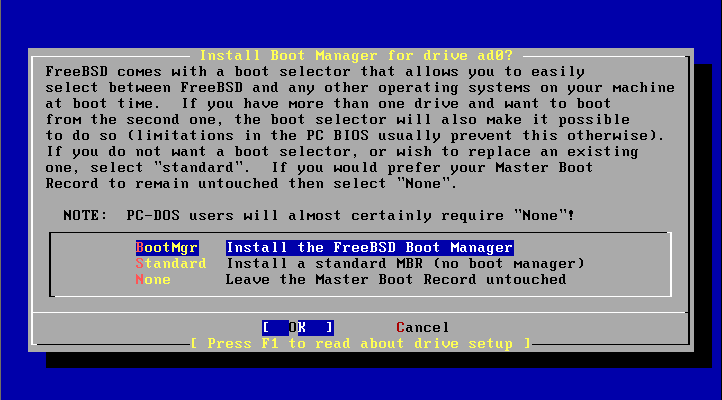

   Żeby zapisać dane, naciskamy [Q]. Pojawia się pytanie o Boot Managera. Kiedy na dysku znajduje się wyłącznie FreeBSD i nie planujemy innych instalacji, najlepiej wybrać Standard. Opcja BootMgr umożliwi natomiast wybór systemu operacyjnego podczas startu komputera.
   My chcemy korzystać z Windows, więc wybieramy BootMgr (Rysunek 7).

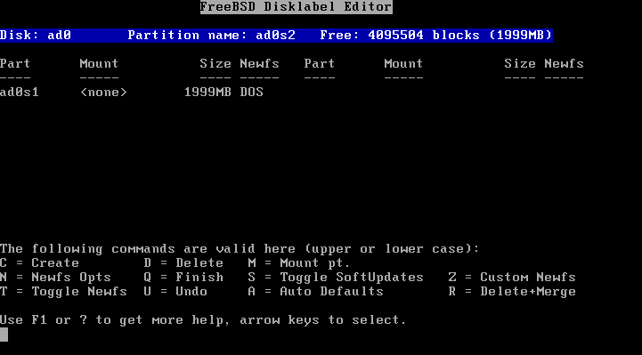

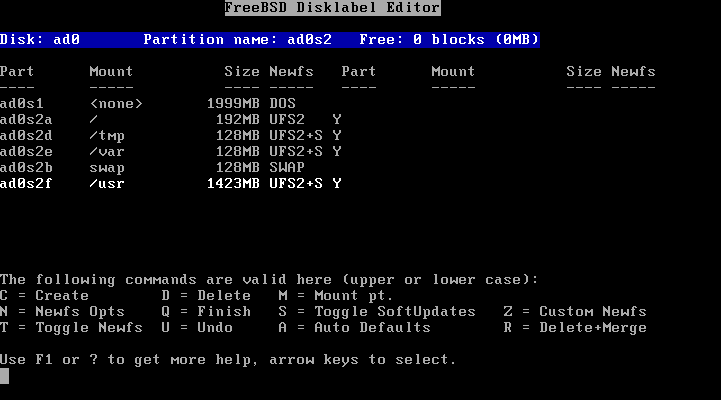

    Rysunek 8 pokazuje okno programu Disklabel Editor, widzimy tam już partycję z Windows, na górze natomiast wyświetlona jest partycja, na której możemy zainstalować FreeBSD. Nasz dysk jest czysty, miejsce dla systemu zostało wydzielone, więc naciśniemy po prostu [A]. Disklabel Editor przydzieli wszystkim plasterkom odpowiednie wielkości, punkty mountowania itd.
    Przy okazji rzuca się nam w oczy różnica w nazewnictwie partycji w stosunku do Linuksa: nie mamy dysków o nazwach hda1 czy hda2, lecz ad0s1, ad0s2a itd. Który z systemów nazywania jest logiczniejszy, trudno powiedzieć ? do każdego trzeba się przyzwyczaić. Symbolika w Linuksie wychodzi użytkownikowi naprzeciw, każe nam pamiętać wyłącznie o obecności sprzętu; w FreeBSD musimy wiedzieć, z jakim rodzajem urządzenia mamy do czynienia. W naszym przypadku jest to pierwszy dysk ATA (ATA disk numer 1, ad0 ? numeracja zaczyna się od 0), na którego pierwszej partycji o pojemności dokładnie 1999 MB znajduje się Windows, a którego drugą partycję przydzieliliśmy FreeBSD (Rysunek 9).
Rysunek 9. Plasterek tu, plasterek tam
    Spoglądając na ekran dostrzeżemy pierwszy potencjalny problem: plaster o nazwie /usr ma zaledwie 1423 MB. To mało, jeśli chcemy instalować większe programy z portów i zdecydowanie za mało w przypadku chęci kompilowania KDE czy OpenOffice.org. My będziemy kontynuować instalację z przydzielonymi domyślnymi wartościami ? wszystkich zainteresowanych bardziej optymalnym podziałem dysku i szczegółami technicznymi, zapraszamy do Podręcznika FreeBSD.
    OK, system podzielił odpowiednio partycję. Naciskamy [Q]. Pojawia się ekran, w którym możemy wybrać pakiety do zainstalowania. Jeśli to nasz pierwszy raz, wybierzmy All (Rysunek 10). System zapyta nas, czy chcemy zainstalować również kolekcję portów. Odpowiadamy twierdząco, porty są jednym z najcenniejszych elementów FreeBSD. Następnie wybieramy Exit dostępne na samej górze menu.

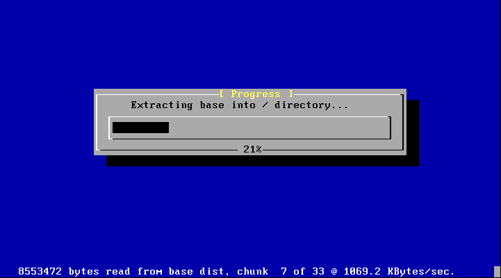

    Potwierdzamy. Zaczyna się instalacja (Rysunek 11). Potrwa ona od kilku do kilkudziesięciu minut, w zależności od szybkości naszego komputera. Pasek postępu i opisy informują nas o kopiowaniu kolejnych elementów na dysk. Gdy interesują nas szczegóły, naciśnijmy [Alt]+[F2] ? zobaczymy, co jest w danej chwili rozpakowywane czy kopiowane.

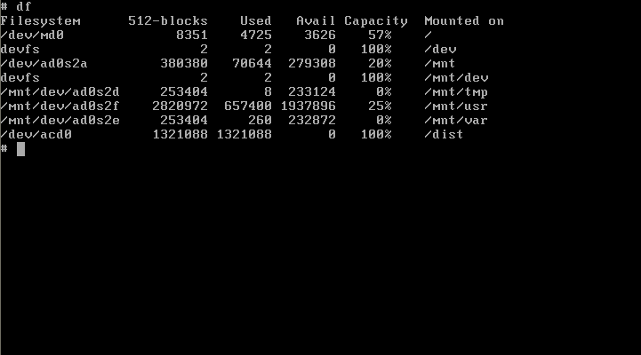

    Ponadto po naciśnięciu [Alt]+[F4] mamy dostęp do konsoli roota, która przydaje się, gdy chcemy podmountować inny napęd z plikami instalacyjnymi albo (po skonfigurowaniu sieci) skorzystać z ssh, by sprawdzić konfigurację innego komputera. Pamiętajmy jednak, że ssh (i inne programy) dopiero się instaluje, zatem czasem trzeba odrobinę odczekać, by były dostępne. Podstawowe polecenia są jednak dostępne praktycznie od razu (Rysunek 12).
Rysunek 12. Widok czwartej konsoli w trakcie instalacji systemu

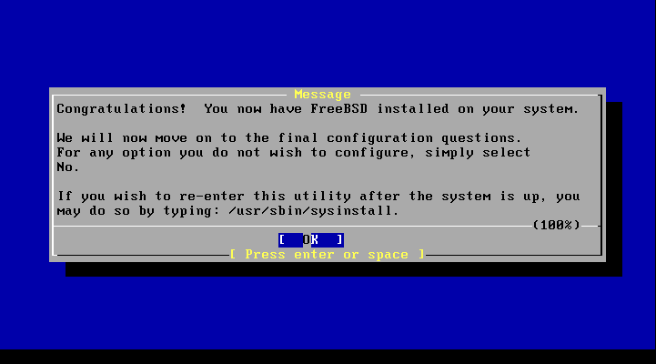

   Ekran zaprezentowany na Rysunku 13 poinformuje nas o zakończeniu kopiowania plików.
Rysunek 13. System został zainstalowany

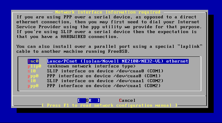

    Kolejnym etapem będzie konfiguracja urządzeń sieciowych. W naszym przypadku w komputerze nie ma zainstalowanych żadnych modemów, korzystamy wyłącznie z karty sieciowej.
Rysunek 14. Wykryta karta sieciowa
    Choć jest ona jest dość archaiczna, system wykrywa ją poprawnie (Rysunek 14). Urządzenia niewykrywane zdarzają się bardzo rzadko (są to głównie karty bezprzewodowe i USB), ale jeśli już się przytrafią, mogą narobić swojemu właścicielowi sporo problemów.     Po wybraniu naszej karty sieciowej (lnc0) i naciśnięciu klawisza [Enter] pojawi się pytanie o chęć wykorzystania IPv6. Bardzo niewiele sieci używa szóstej wersji protokołu, dlatego bezpieczniej jest wybrać No. Drugie pytanie dotyczy DHCP:

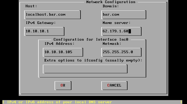

Rysunek 15. Szczegółowa konfiguracja sieci
    W naszym przypadku wybieramy Yes, gdyż jesteśmy w sieci z serwerem DHCP i automatycznie otrzymamy adres IP. Pojawi się okienko (Rysunek 15), w którym musimy wybrać nazwę hosta. W przypadku komputera w wewnętrznej sieci najbezpieczniej jest wpisać localhost, a nazwę domeny pozostawić pustą. Niewłaściwa nazwa komputera może prowadzić do dość nieoczekiwanych rezultatów.
    W przypadku obecności serwera DHCP pozostałe pola (prócz ostatniego) powinny zostać wypełnione automatycznie. Tak się też stało w naszym wypadku: komputer został poinformowany, że adres bramy to 10.10.10.1, serwer DNS (Name server) to 62.179.1.60, a nam samym przydzielono adres 10.10.10.105 z maską podsieci 255.255.255.0.

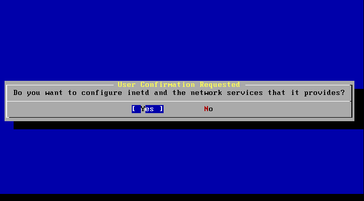

    Po wybraniu OK padnie pytanie, czy chcemy, by nasza maszyna była bramą (gateway). Nie interesuje nas ta funkcja (No). Natomiast przy kolejnym pytaniu warto dwukrotnie wybrać Yes, by uruchomić na naszym komputerze serwer FTP, dzięki któremu inni użytkownicy sieci będą mogli podzielić się z nami swoimi plikami (Rysunek 16).
Rysunek 16. Uruchamiamy serwer FTP ? krok pierwszy

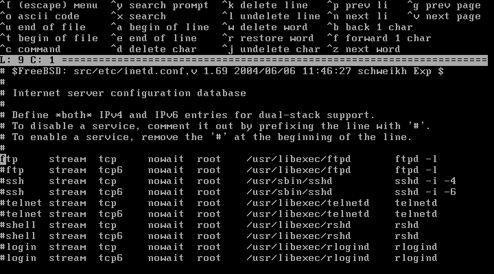

    Odpowiedź twierdząca na drugie z kolei pytanie odeśle nas do edytora pliku konfiguracyjnego /etc/inetd.conf (Rysunek 17). Wystarczy zejść przy pomocy klawiatury na poziom # w pierwszej linijce (przy ftp) i go skasować. Z edytora wychodzimy naciskając [Esc], a następnie wybierając leave editor -> save changes.
Rysunek 17. Edytujemy plik /etc/inetd.conf

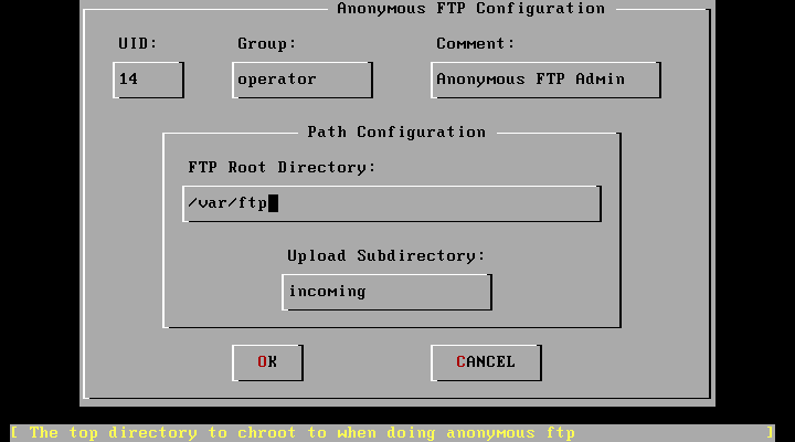

Rysunek 18. Szczegółowa konfiguracja serwera FTP
    Później już tylko potwierdzamy (Yes) chęć udostępnienia anonimowym użytkownikom dostępu do serwera FTP. W okienku Anonymous FTP Configuration zostawiamy wartości domyślne ? pamiętajmy tylko, że katalogowi /var przydzieliliśmy ledwie 128 megabajtów przestrzeni, zatem nasz serwer FTP może pewnego dnia odmówić posłuszeństwa z powodu braku miejsca na partycji.

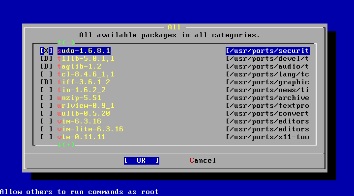

Dodatkowe aplikacje

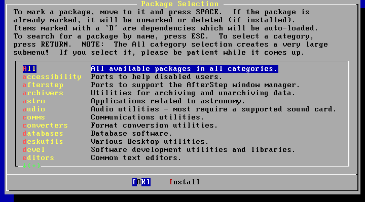

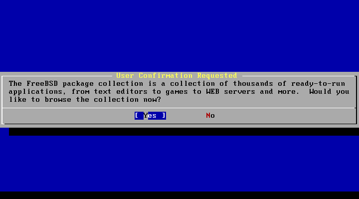

    Nadeszła pora (Rysunki 19 i 20) na zainstalowanie dodatkowych aplikacji. Możemy przejrzeć możliwe pakiety kategoriami lub wybrać All, by obejrzeć je posortowane alfabetycznie na jednym ekranie. Wybierzmy to drugie i dołóżmy następujące pakiety (na liście poruszamy się kursorami, zaznaczamy spacją, opisy znajdują się w lewym dolnym rogu ekranu): acroread, bash, compat4x, cvsup, freebsd-update, wszystkie z gtk- w nazwie, kde-lite, links, mozilla, opera, python, samba, wszystkie z xorg- w nazwie (o ile nie zostały już wcześniej zainstalowane). Ten wybór pozwoli nam cieszyć się graficznym pulpitem z podstawowym do wygodnej pracy w środowisku graficznym zbiorem programów.
Rysunek 20. Menu z kategoriami pakietów
Uwaga, wiele pakietów jest ze sobą powiązanych, dlatego dodanie jednego z nich wymusza dodanie innego. Informuje o tym literka [D] (Rysunek 21).
Rysunek 21. Powiązane ze sobą pakiety dodają się same
    Po przeskoczeniu klawiszem [Tab] na OK, naciskamy [Enter] i wybieramy Install. Pokaże się nam lista, którą zatwierdzamy przez naciśnięcie klawisza [Enter].
    Mamy teraz kilka minut odpoczynku, w czasie których dodawać się będą wybrane pakiety. Spróbujmy zatem uzasadnić nasz wybór:

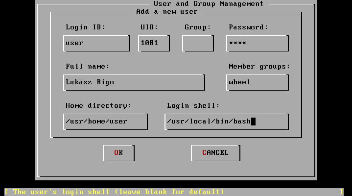

    Kiedy wszystkie pakiety zostaną już zainstalowane, musimy dodać konto użytkownika. W naszym przypadku jest to szary i przeciętny użytkownik user należący do grupy wheel (czyli z prawami do zalogowania się na konto roota). Zwróćmy uwagę na dwie opcje (Rysunek 23):
Rysunek 23. Dodajemy użytkownika user
Home directory ? FreeBSD sugeruje nam katalog /home/user. Prawdopodobnie jest to niedopatrzenie, które utrzymuje się od czasów dysków o wielkościach mierzonych w dziesiątkach megabajtów. Na czym polega problem? Gdybyśmy zdecydowali się na ustawienie domyślne, prawdopodobnie nasz katalog domowy (znajdujący się przecież w katalogu głównym, /) bardzo szybko by się zapełnił. Dlatego dużo lepiej jest zamiast /home/user, wpisać /usr/home/user, co pozwoli nam skorzystać z plastra (slice) /usr o większej pojemności.
Login shell ? domyślny wybór to sh, jednak bash jest dużo wygodniejszy. Dlatego zmieńmy /bin/sh na /usr/local/bin/bash.

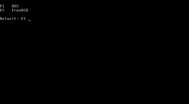

    Boot Manager umożliwi nam uruchomienie Windows (klawisz [F1], etykietka DOS) lub FreeBSD (klawisz [F2], etykietka FreeBSD) ? Rysunek 24.
Rysunek 24. Wybór zainstalowanych systemów operacyjnych
    Jeśli wszystko zainstalowało się poprawnie, nasz komputer w czasie startu poprosi nas o wpisanie śmieci, na podstawie których wygeneruje klucze dla demona SSH, a następnie pozwoli nam się zalogować. Spróbujmy, czy zadziała konto użytkownika user... Udało się! Na ekranie pojawia się informacja, z którą warto się zapoznać.

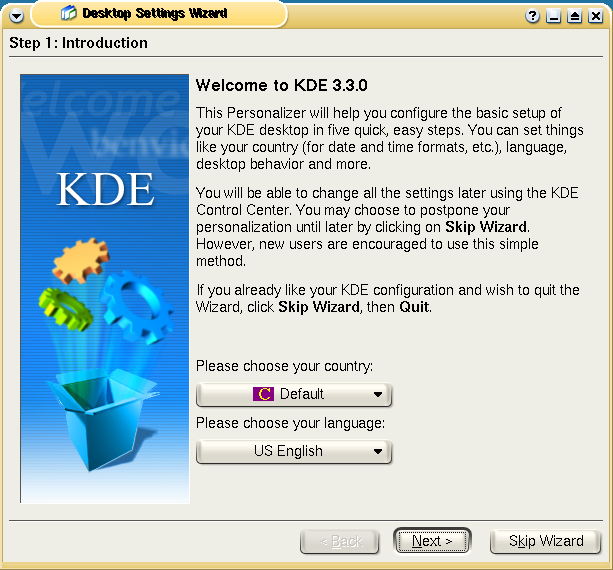

    Teraz po wpisaniu startx powinno się uruchomić KDE w domyślnej konfiguracji (Rysunek 25). Tym samym nasz komputer stał się pełnoprawną stacją roboczą z wygodnym, łatwym w użyciu i szybkim systemem operacyjnym.
